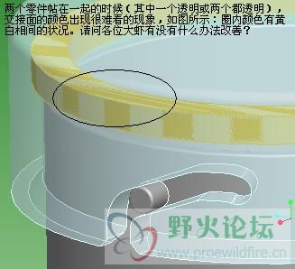

[求助] 透明零件装配后外观怎么改善?
58
发表于 2009-7-3 09:16 | 显示全部楼层 |阅读模式
悬赏10金钱未解决
如图:
[ 本帖最后由 13680339890 于 2009-7-3 11:54 编辑 ]
1243

发表于 2009-7-3 09:23 | 显示全部楼层
改变一下,颜色吧

发表于 2009-7-3 09:47 | 显示全部楼层
会不会是显卡有影响的原因?

 楼主| 发表于 2009-7-3 09:52 | 显示全部楼层
改为任何颜色都一样没法解决。工程部的电脑,上等配置,硬件应该没问题。这个问题在什么样的电脑上都一样,困扰了我几年了

发表于 2009-7-6 15:33 | 显示全部楼层
将零件的颜色更改为缺省颜色或你喜欢的颜色
也可在装配图中改变该零件的颜色即可

发表于 2009-7-25 14:19 | 显示全部楼层
我记得autocad也有这种现象,这应该是软件的问题吧
发表于 2011-12-19 15:39 | 显示全部楼层
零件装配有冲突的情况下才会出现这种问题
发表于 2011-12-19 18:11 | 显示全部楼层
这是两个零件的面完全重合时产生的问题,我的处理是给两个两个丝的间隙。如果真需要完全0对0贴,那就不用处理。
