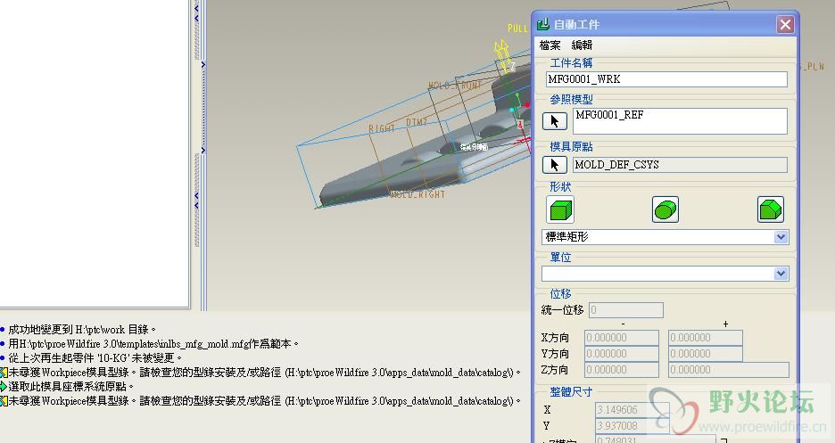

拆模畫自動工件時裡面單位空白, 沒有mm 或 inch
未尋獲Workpiece模具型錄。請檢查您的型錄安裝及/或路徑 (H:\ptc\proeWildfire 3.0\apps_data\mold_data\catalog\)
好像沒裝好

发表于 2009-7-2 16:03 | 显示全部楼层
应该可以的呀!按图片所示你点选模具坐标系再输入毛坯尺寸就可以了!

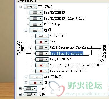

发表于 2009-7-2 18:38 | 显示全部楼层
安装不完全,按装的时候选择安装所有子程序

发表于 2009-7-5 11:14 | 显示全部楼层
按照下面方法做吧
把mold_data文件夹复制到安装目录apps_data文件夹中即可
232
351
发表于 2009-7-5 11:24 | 显示全部楼层
按照下面方法做吧
proe自动工件不能使用的解决办法
http://www.proewildfire.cn/thread-17375-1-1.html
