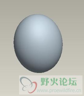

请教各位大虾,怎么建立一个半X轴125mm,半Y轴110mm,半Z轴150mm的半椭球体啊?

发表于 2009-7-2 11:18 | 显示全部楼层
不知道你要的是不是這個樣子的.

 楼主| 发表于 2009-7-2 15:40 | 显示全部楼层
可是我只需要半个的,一个这么剪成半个呢?还请楼上的高手赐教

发表于 2009-7-2 20:36 | 显示全部楼层
直接拉伸剪切不就好了么。

发表于 2009-7-3 00:00 | 显示全部楼层
原帖由 anquan0302 于 2009-7-2 15:40 发表
既然別人都給了你一個整的,還不能把它弄成一半嗎?給你一個整西瓜,你想吃它會想什麼辦法呢?
