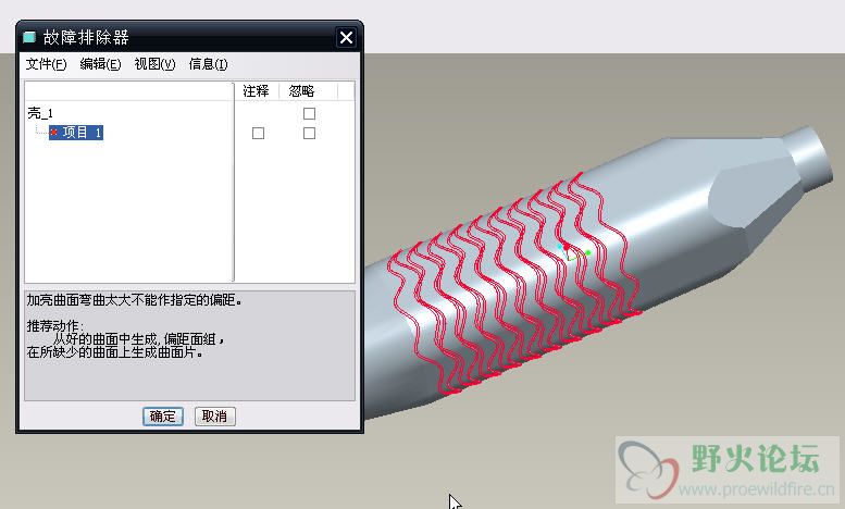

[求助] 提前抽壳就可以成功但是最后抽壳就是不能成功要怎么解决啊

发表于 2009-7-1 21:24 | 显示全部楼层 |阅读模式
[localimg=400,248]1[/localimg]提前抽壳就可以成功但是最后抽壳就是不能成功要怎么解决啊~~~~~~~~~~~~~~

发表于 2009-7-2 07:32 | 显示全部楼层
抽壳的尺寸改下小点看看那

 楼主| 发表于 2009-7-2 08:00 | 显示全部楼层
回复 4# wsfsy168 的帖子
我都改到0.5了

发表于 2009-7-2 08:18 | 显示全部楼层
你红色的地方是不是外面的线条?可能是那些线条太小所以影响你抽壳,你可以在做线条的前一步做抽壳。另外一个就是可能有些尖角的地方影响抽壳,你可以在尖角处倒R角。最后你还可以复制外面的曲面偏移进去,用曲面实体化切除。

发表于 2009-7-2 11:41 | 显示全部楼层
建议先抽壳在做红色部分。
