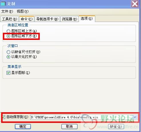

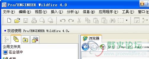

命令栏提示在上面  怎么把他弄到下面去呢?   非常感谢!!

4.0版本同3.0版本的界面不同点之一,能改变它吗?

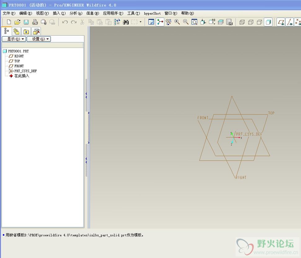

在工具—定制屏幕—选项—图形区域下方—保存到你的启动目录里就OK了。
