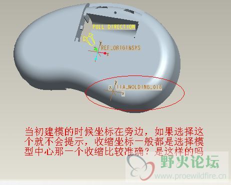

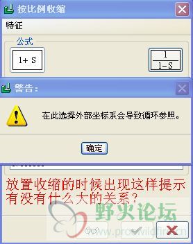

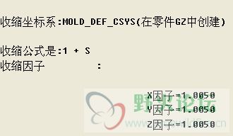

大家放收缩坐标系的时候一般是不是选择模型中心的那个坐标呢?假如说我选择的坐标系的时候出现下面第一个图的提示要不要理会?(因为查收缩值已经有了.见第二个图)

发表于 2009-7-1 18:22 | 显示全部楼层
一般来说是选模型中心的坐标系。

 楼主| 发表于 2009-7-1 18:25 | 显示全部楼层
原帖由 coname 于 2009-7-1 18:22 发表
一般来说是选模型中心的坐标系。
那我选择了模型中心的那个出现了第1个图的提示,要不要去理会?

发表于 2009-7-1 19:35 | 显示全部楼层
最好是用查询选取选模型的坐标
发表于 2009-7-1 20:43 | 显示全部楼层
选中心。想一下同一模里有很多个零件????
发表于 2009-7-1 20:44 | 显示全部楼层
产品中心
