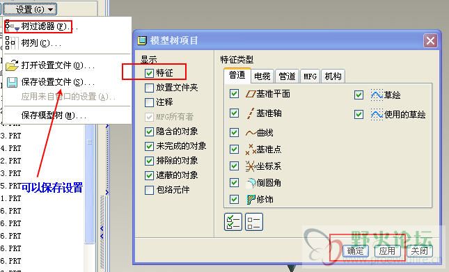

[求助] 应该如何在组件状态下打开零件的特征等详细信息??
发表于 2009-7-1 16:25 | 显示全部楼层 |阅读模式

发表于 2009-7-9 08:59 | 显示全部楼层
如图设置模型树的过滤配置
可以保存文件为tree.cfg
然后在config.pro指定mdl_tree_cfg_file
