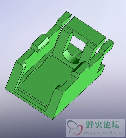

发表于 2009-7-1 08:20 | 显示全部楼层 |阅读模式
做好吧PRT传上来,发现挺难的

 楼主| 发表于 2009-7-1 08:23 | 显示全部楼层
这个模具怎么做
这个模具怎么做呢

发表于 2009-7-1 08:41 | 显示全部楼层
回复 楼主 dingqiuliang 的帖子
常规的二分模(上下模)之外,还会需要“run side"----“行side”(对不起,这是两广地区方言的说法)。
   不复杂的。

发表于 2009-7-3 17:33 | 显示全部楼层
小弟认为 一个大划块+两个小斜顶 可解决。

发表于 2009-7-4 09:22 | 显示全部楼层
怎么解决在行位的分模线
做行位时如何分模线,还有救就是它的拔模时向上的,这怎么办
