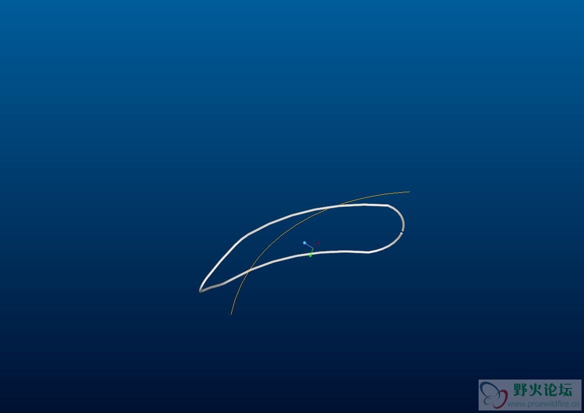

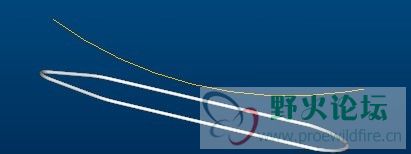

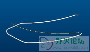

如图 为什么我折弯的时候断开了。。。

回复 楼主 fylxzwm 的帖子
1,  可能是您设置的弯曲半径值超出了您所用的pro/e版本的“工作范围”;
  2,又或者您设置的过程不正确,您不妨在“分析”下拉菜单中点“几何”、“外部分析”等做一轮系列性分析瞧一瞧;
   3,又或者,您不愿这等的烦锁,那么您回头做一下“编辑”改几个尺寸参数试一试,估计您会“一试就灵”!
    不过,如果您不是自己做练习而是产品绘制,那么,您还得在分析上花时间去做“功课”了。
     浅见而已,供您参考。

发表于 2009-6-30 20:48 | 显示全部楼层
我做的没问题不断啊

 楼主| 发表于 2009-7-1 07:24 | 显示全部楼层
楼上的能不能发个PART上来。。

发表于 2009-7-1 21:47 | 显示全部楼层
你自己看一看好吗?
