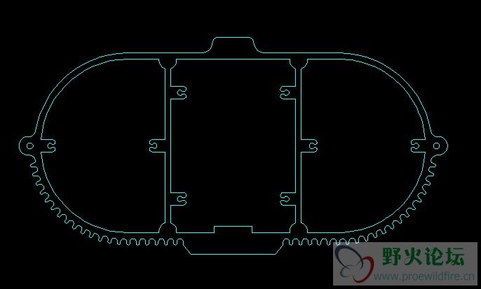

有那位高手知道如何用Pro/E直接把下面的CAD图调入Pro/E转为立体图,而不是用Pro/E草绘出来后再拉伸

发表于 2009-6-30 12:31 | 显示全部楼层
CAD导入PROE后再拉伸!

发表于 2009-6-30 13:57 | 显示全部楼层
在草绘下拉式菜单选择数据来自文件—文件系统

 楼主| 发表于 2009-6-30 14:10 | 显示全部楼层
谢谢楼上的指点,但我试了一下,还是不行
我按你的方法去,找不到文件,但我原来一些用Pro/E转过来的dwg格式的文件却能打的开,而用CAD画出来的却显示不了

发表于 2009-6-30 15:12 | 显示全部楼层
可能是你的CAD版本太高了
4.0最高好像支持06的

发表于 2009-6-30 15:14 | 显示全部楼层
好有个补充下
注意不要是中文的名字

发表于 2009-6-30 19:53 | 显示全部楼层
这东东刚进公司工作就学会了..你只要把CAD的图另保存为DXF挡的就可以在草绘下拉式菜单选择数据来自文件—文件系统了.OK?
