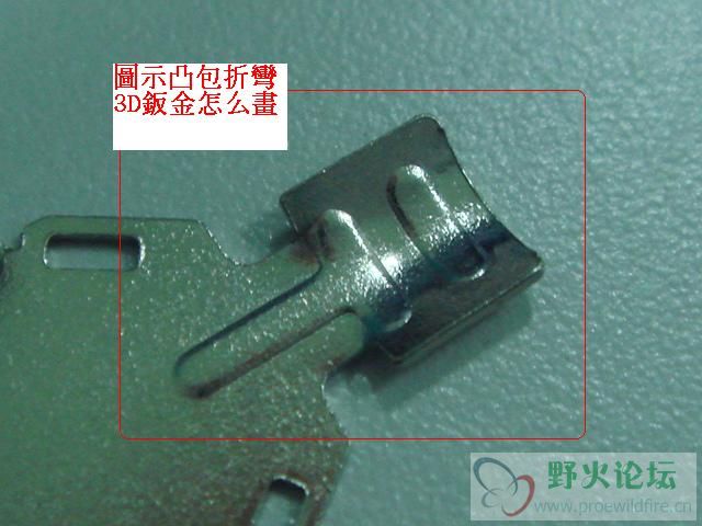

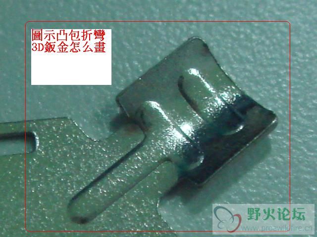

发表于 2009-6-29 21:10 | 显示全部楼层 |阅读模式
各位大侠,我是钣金初学者,附档图片不知怎么用钣金画3D,有谁可以帮忙解答.谢谢!!

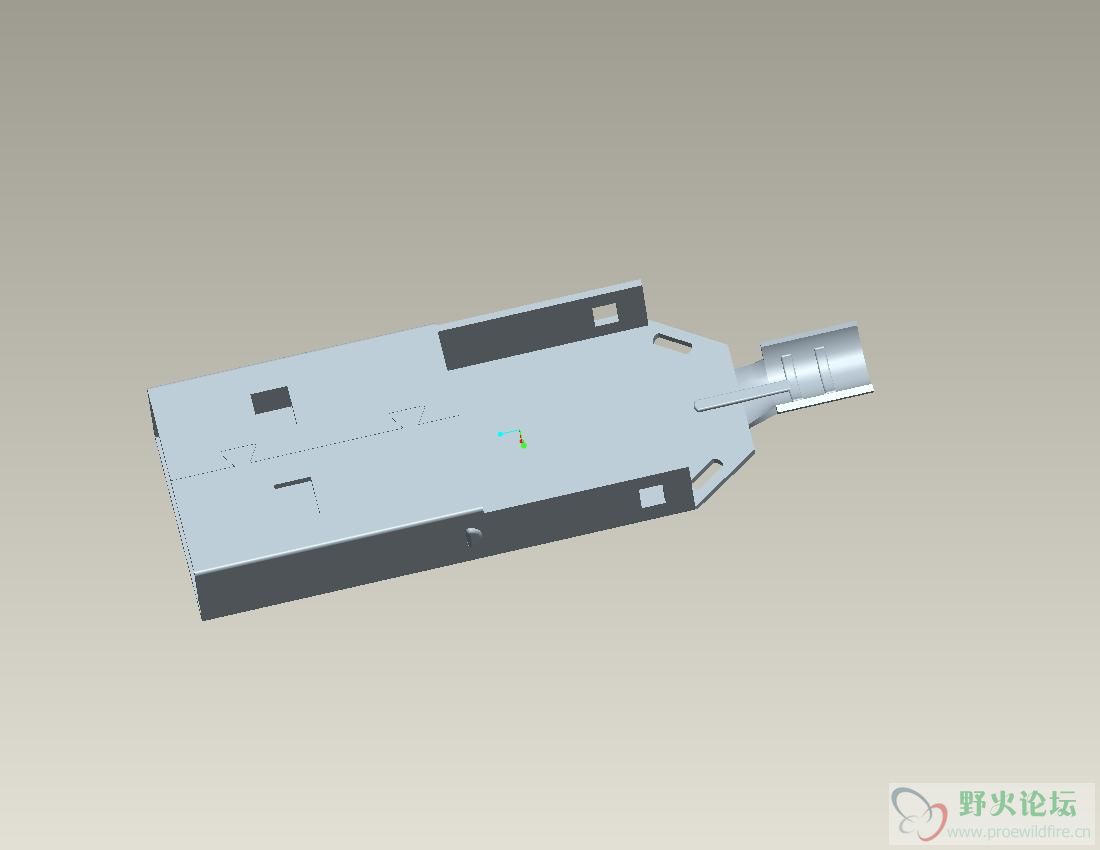

1401
发表于 2009-6-30 13:56 | 显示全部楼层
我大概画了下

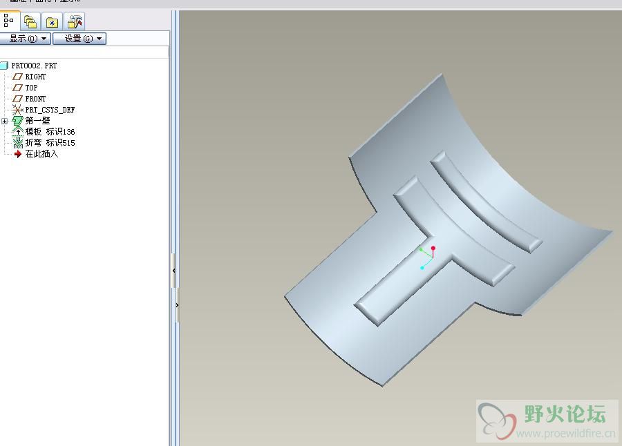

发表于 2009-6-30 15:28 | 显示全部楼层
我试着做了一下,是不是这样的。

 楼主| 发表于 2009-6-30 21:39 | 显示全部楼层
回复 7# yangguizi82 的帖子
你好,你画的3D不是我图片上的,请在确认看看,5楼的兄弟画得有点像,不知是不是钣金画的,我请他提供一下3D学习下
