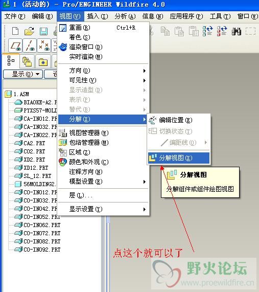

请问各位大侠,Proe分模中分好了,怎样保存成打开的状态啊? 我在打开状态保存不了!请问有谁知道怎样保存吗?

看下图
看下图
 楼主| 发表于 2009-6-29 22:17 | 显示全部楼层
回复 2# 夜雨无声 的帖子
OK    谢谢!  解决了!

楼主的问题不是如何分解,而是如何保存这种分解状态,并在下一次打开这个组件时是打开状态的。
