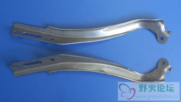

此零件用钣金好做吗?

发表于 2009-6-29 18:46 | 显示全部楼层
很难啊
用曲面做简单

发表于 2009-6-30 17:08 | 显示全部楼层
可以
当然好,把平面图弄上来

发表于 2009-6-30 17:20 | 显示全部楼层
感觉有点难啊

 楼主| 发表于 2009-6-30 18:38 | 显示全部楼层
回复 4# 蒋正 的帖子
没有平面图,只有实物。

发表于 2009-6-30 20:04 | 显示全部楼层
有实物就好办了.不知道板金多厚?有多硬?如果不硬有话.你可以破坏一个.全部展平.用扫描机挡成图片.再导入Pro/E画成平的板金.然后再进印花和拆弯.就OK了

发表于 2009-7-1 13:05 | 显示全部楼层
这个关键就是两处折弯!

发表于 2009-7-3 07:29 | 显示全部楼层
回复 楼主 hwl2009 的帖子
这是您本人经手的产品吗?是要出图吗?
        “野火”先生说您应该发为《求助》,如果是要请会员朋友繪画,那就得有尺寸之类的......,没见到呢,......不明白!?

发表于 2009-7-3 08:00 | 显示全部楼层
拿到抄数公司去抄数画3D图啊。
