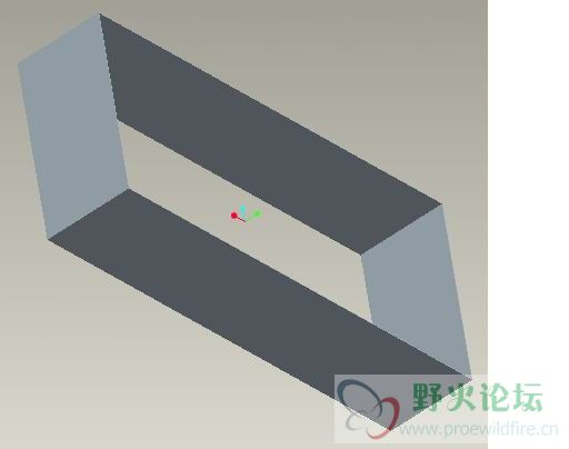

我用的拉伸直接创建的如图所示的方框作为第一壁,之后想添加法兰壁,却是无法选择法兰壁的放置位置,但如果是平整壁的话就可以,请问是什么原因?
法兰壁在什么情况下才能创建?
我用的4.0
谢谢

“如果是平整壁的话就可以”,……
  其实您已经回答了自己的问题。
  您想要继续建模,只能在您图示的“方框”的一个端部平面作为您的建模基面。
除此,没有别的正常(!)办法。
  那么,非正常(!)办法就多了去了,例如,您可以平行于图示的“方框”的一个端部平面而另建一个基准面,然后在此基准面“拉伸”出一个平板状的实体,然后以您图示的“方框”为依据进行“切除”,然后“合并”。……等等。
  可见,非正常(!)办法亦可将您希求的法兰壁创建完成,可是,说句粗俗的比喻,那就是“脱裤子放屁”,您何必呢?
  我们用软件的目的就时时时事事力求“事半功倍”,追求效率!
  既然“如果是平整壁的话就可以”,那就可以啦,别跟自己过不去啊!

其实是可以的,你应该没有弄好啊
