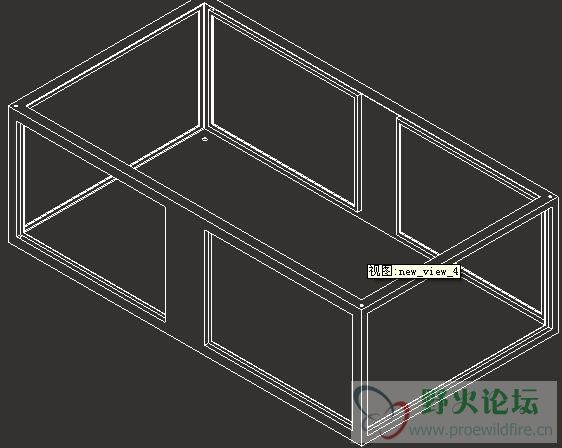

学习proe时间不长,而且完全自学,所以有些东西不得要领
请问这样一个柜子的话,应该怎样设计画起来简单些。
柜子四面都是门,有门线
谢谢了

最好能有dxf图形

看来可以说“其实您已经画出来了”。此框架同其它实体一样,在Pro/E里都是“一步一个脚印”画出来的,在有“阵列”条件的繪画元素时,用一下而已。

就这样画就可以了,但最难的是怎样拼装,拆分,还要根据厂的机器和人员能加工出来才是最重要的。

这种箱体不是一件钣金件做成的,应该有很多钣金件组合焊接制作的。应该一件一件画好以后装配就可以了
