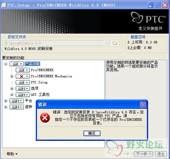

本人同时装有2.0m100 和4.0M080两个版本的绿色版,最近想更换全功能的许可证,所以进行超级安装。
运行\bin目录下的ptcsetup.bat,之后出现如下提示:“选定的安装目录存在,但它不包括任何有效的PTC产品。请选择一个不存在的目录或一个已存在的pro/ENGINEER目录。”

不是因为贪多,而是因为有时候方便交流。
况且,我在家里的电脑只装了4.0,情况也是一样的。

默认路径是灰色,不可修改的。也正是proe本身的安装目录,没有错。
我正是按下一步就出现了这个提示。不能安装了。
找遍了网络,好象都没有人出现我的状况?

HKEY_LOCAL_MACHINE\SOFTWARE\PTC
HKEY_CURRENT_USER\Software\PTC
在注册表里删除上面的两项那个路径就可以更改了

估计是你装的绿色版的,精简了支持超级安装的功能模块,我也是装的4.0 M080  超级安装 N次  都没问题。
不过我安装的不是绿色版的
