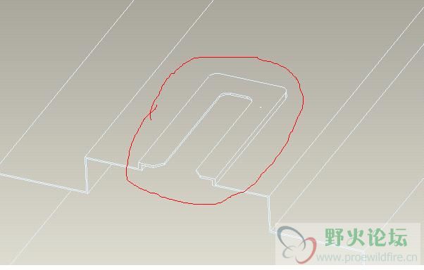

下面的红圈的特征  我使用钣金模式下的Create Form功能做但是不出来!!
我认为是用这个功能的,如果不是请大家讲解下
图片里的只是我的简单示意图  我是建模模式下做的
还有个问题就是FIRST WALL是哪个功能  我没看到过!具体怎么使用呢???

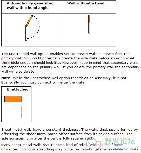

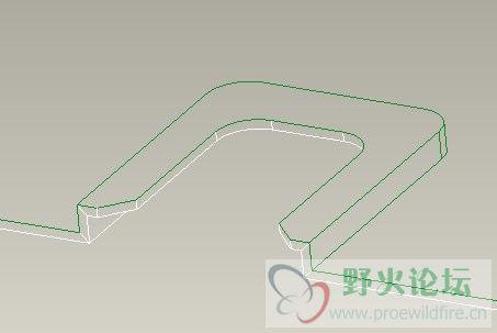

发表于 2009-6-28 22:31 | 显示全部楼层
成型是可以做出来的,
相关方面可以看下帮助,
帮你截个图
