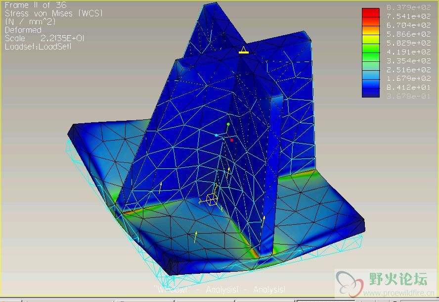

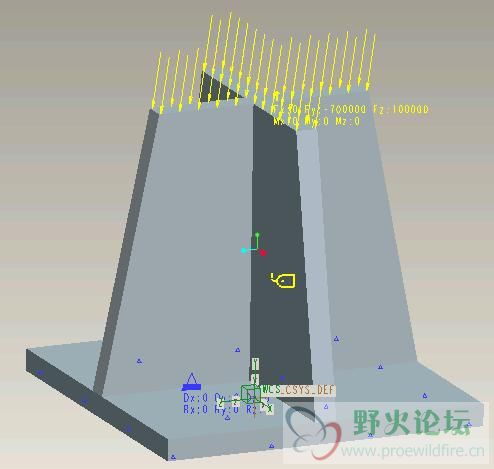

这是钢结构柱脚,下面混凝土支持,在正压力作用下分析柱脚受力。
柱脚底面定义为0位移约束, 是否合理。
另,如下图位移图中显示,定义了边的节点限制,但无法调整面内节点数量,
能否控制网格划分的更密些。

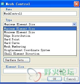

不太清楚柱脚的实际情况,
可以使用maximum element size 定义size的大小,产生的结果为均布的网格。
应该能达到你的要求。

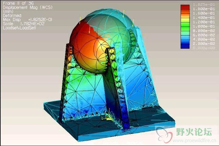

 楼主| 发表于 2009-6-29 00:13 | 显示全部楼层
谢谢楼上,换了个思路,有改善。

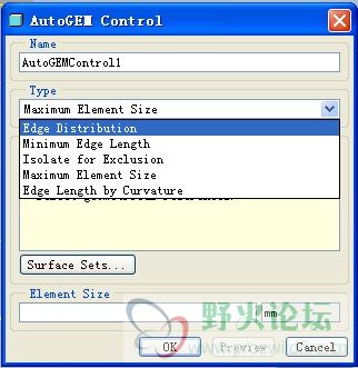

另:
maximum element size 是有限元模式的参数。
proe的study中没有这个参数,单元是在仿真过程中自动生产的,不是前面的有限元生成,我是设置了单元角度限制达到目的的。

发表于 2009-7-2 10:26 | 显示全部楼层
两种模式都有这个网格控制,只不过有限元模式功能多点,对比一下吧

发表于 2009-7-3 12:08 | 显示全部楼层
支持2#,也可以在面内画辅助曲线,再划分网格
