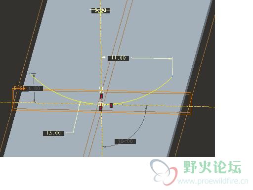

目前我使用的版本是5.0,在进行环形折弯过程中,老是弹出缺少坐标系,而坐标系我确实也做上去了,不知道是什么原因,请高手指点一下!

你的坐标系是在草绘右侧那里做的吗?

使用5.0的注意,环形折弯中,坐标系要插入几何坐标系!

草绘那里有,自己插入就行

我也遇到同样的问题
不过不需要重新安装!
点击菜单栏上的应用程序下面的继承,然后再执行环形折弯命令,按提示操作就可以了!!!试试吧!!!
