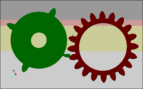

请教各位高手不完全齿轮运动(间隙齿轮)仿真在proe中如何做

两个齿轮用凸轮机构链接就可以了啊
我试过了可以的

两个齿轮用凸轮机构链接就可以了啊
我试过了可以的
是的,我就是这样做的
