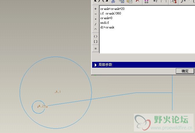

crank_angle=crank_angle+20
if crank_angle>360
crank_angle=0
endif
d2=crank_angle
我照书上的做,总是提示没有变量名 ,我吧crank_angle替换成d2并且去掉最后一句就可以了
请问这个crank_angle名字在哪里设置 ??但是书上的没有错

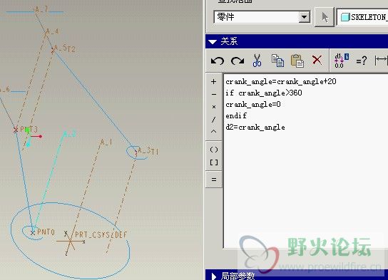

发表于 2009-6-27 12:15 | 显示全部楼层
crank_angle 是自己设的一个参数!
tool---parameter
Whatever!

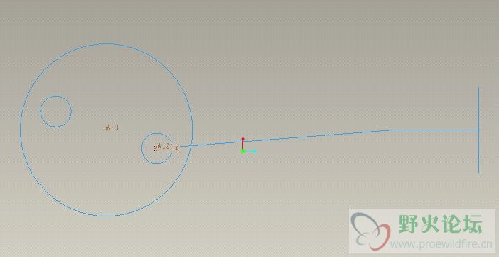

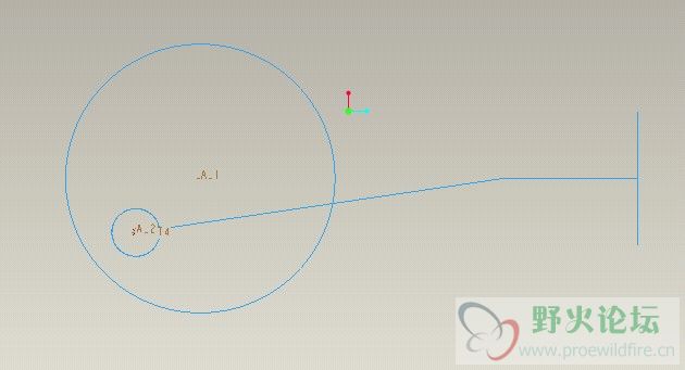

我按照林清安的视频做的关系式
if crank_angle>360
crank_angle=0
endif
d2=crank_angle
按理应该两个圆在对称的位置,可是重生时有时候在对称位置,有时候跑到一起去了
几乎无法解决,期待高手。。。。

发表于 2009-6-30 10:16 | 显示全部楼层
“crank_angle”是在参数里面自定义的一个参数名称

关于crank_angle(林清安)
有朋友在练习林老师的教材时写好
crank_angle =crank_angle +20
if crank_angle >360
crank_angle =0
endif
d1=crank_angle
后点击确定后却显示错误,原因是crank_angle没有定义,所以proe不认,解决办法是:
点击“工具---参数---+----然后在‘名称’里键入crank_angle的参数名,点击“确定”就可以了!
有朋友说一定要按林老师视频教材显示的把小圆和DTMI成组,这是错误的理解
