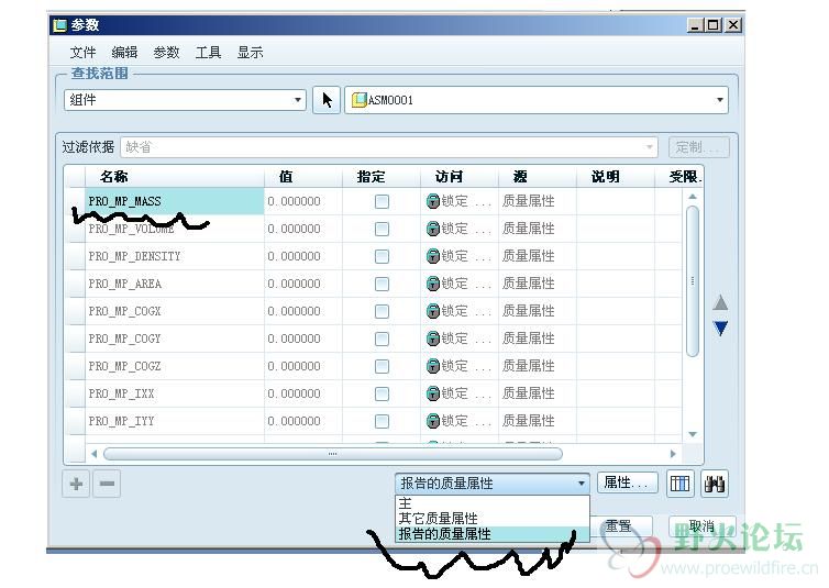

各位大师:
        从零件模型设计材料密度、单位、参数、关系到绘图格式参数设计到最终的工程图显示零件重量,应该怎样操作。看了一些教程自己按教程做了但总显示不出重量,在零件模型定义总重量关系tcmass=asm_bmr_cmass*rpt_qty时总显示关系错误。
        望各位大师赐教。最好有相关视频或图片教程。

发表于 2009-6-27 20:05 | 显示全部楼层
你要检查你的参数是否已经进行了定义

发表于 2010-4-25 01:01 | 显示全部楼层
重量是系统参数,在定义重复区域的属性时找不到选项

发表于 2011-1-20 16:46 | 显示全部楼层
其实总重量也可以调用这个参数PRO_MP_MASS

发表于 2011-1-24 21:43 | 显示全部楼层
不是在零件模型里定义关系,而是在组建工程图重复区域中定义这个关系。搜索一下论坛里的关于BOM表参数设置的帖子,仔细看,这种问题会解决的。
