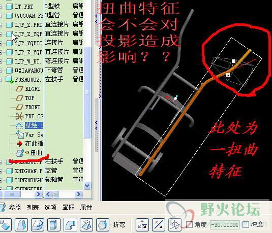

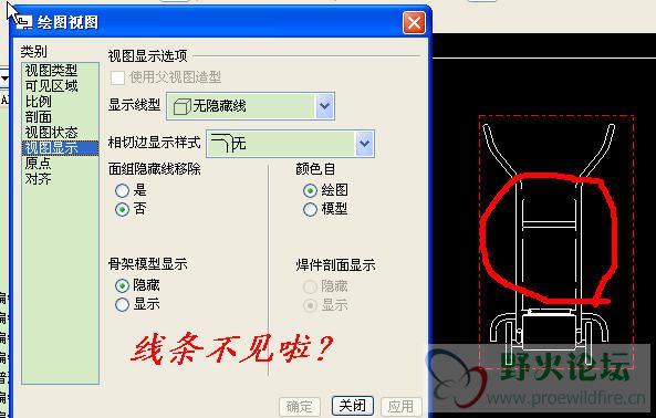

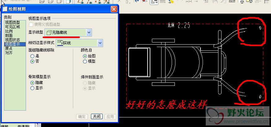

投影时,线条不显示啦,,很奇怪怎样解决呢
64
255
379
 楼主| 发表于 2009-6-27 14:49 | 显示全部楼层
可能是扭曲特征造成的吗

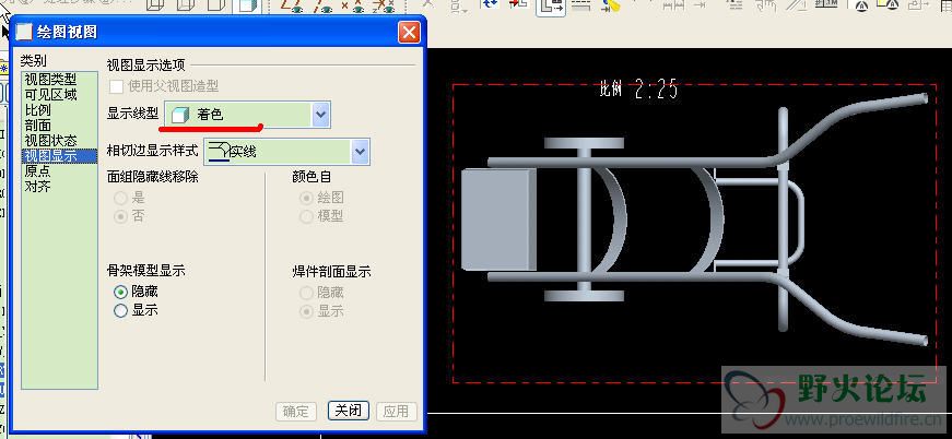

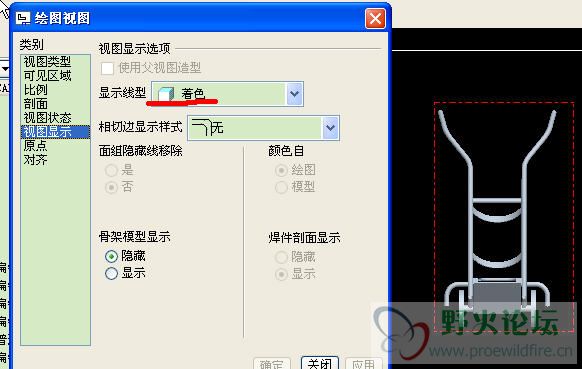

发表于 2009-6-28 06:03 | 显示全部楼层
因為你的相切線條選擇了不顯示,所以圖紙的相切部份沒了,調整一下選項就可。

 楼主| 发表于 2009-6-28 19:23 | 显示全部楼层
与相切线的显示与否无关,这一点我已试过啦

 楼主| 发表于 2009-6-28 19:25 | 显示全部楼层
那个东西就是用扫描做的
