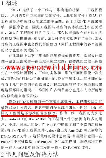

发表于 2007-9-23 14:46 | 显示全部楼层 |阅读模式
教程如图,具体请下载附件
