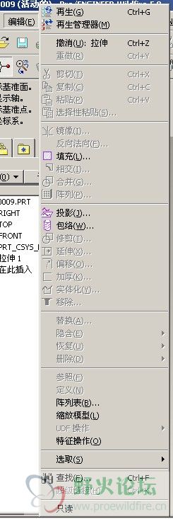

在单位设置里怎么样设置才能将英制改为公制,因为我现在图以画了一大半才晓得单位选错了,现急等把单位改回来,麻烦告诉一下.谢谢!不胜感激!
    现装配不了。
注明,本人用的Pro/5.0

发表于 2009-6-26 10:50 | 显示全部楼层
在PART档里面是这样改:
EDIT--SETUP--UNITS--选取最后一个{millimeter Newton Second(mmNs)}--SET...--OK就可把它改为公制了
选取第二个是前面画的尺寸不会改变,第一个它会自己动乘25.4
设置默认公制尺寸:
点工具-选项,然后添加一个选项为pro_unit_sys  值为mmns的项

发表于 2009-6-26 11:58 | 显示全部楼层
你可以从 编辑-设置-单位-选1:1就行了

 楼主| 发表于 2009-6-26 13:02 | 显示全部楼层
回复 2# zmorphis 的帖子
          我pro怎么没有,EDIT--SETUP--UNITS(编辑-设置-单位)

发表于 2009-6-30 08:57 | 显示全部楼层
5.0在文件-属性中设置
