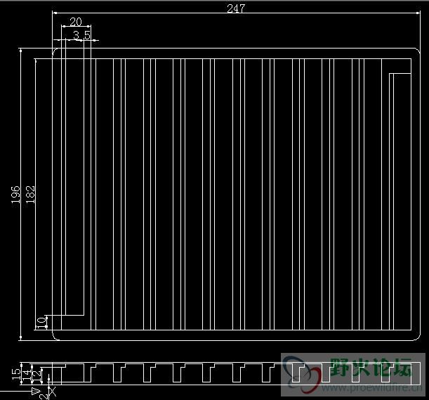

怎么把这个画成3D的  是塑料薄莫  装电子元件的  热冲压形成的

按图话啊!!!

你能看懂这个图就好画了,直接用拉伸,倒圆角功能就可以的了。

有pro平面图,直接拉伸,加倒角OK
没平面图,拉伸,抽壳,拉伸,阵列,裁剪, 再修补一下,倒角OK

 从您提供的两视图中的上视图说话:
  您可以从下侧为起头,实体拉伸,建立下侧的那一块;
  接续,再拉伸,建立起带“沟槽”的那一大板块;
  再接续,又建立起上端的那一块实体(您也可以用“镜相”);
  然后,运用“倒角”、“圆角”等工具,修缮您的这个模型……。
  当然,其它还有很多方法可用,您觉得用哪个工具顺畅、顺利,就都可以。
  没有谁可以做一个限定,一定要用哪个工具命令的……。

这应该不是不会画  而是看不懂图吧  呵呵
