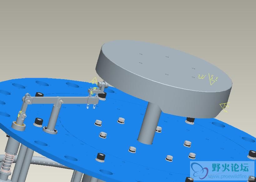

这个凸轮不会仿真运动!请高手解决。

依照你现有的结构,是无法完成凸轮连接的(1、两凸轮无法始终保持正常接触,小凸轮角度会变化。2、小凸轮的轮廓不符合凸轮定义要求,PTOR帮助里就能找到答案)
需要改进设计
