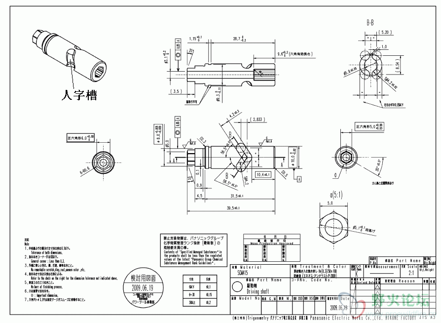

是否是这种效果
是否是这种效果

画线投影,扫描切除

试试,曲面偏移,然后倒角,看是不是你想要的结果,不过在人子的内角处是尖角

1楼的方法应是可以的
发表于 2009-6-25 12:56 | 显示全部楼层
对呀 1楼貌似可以
