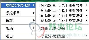

我买了一个pro/engineer2008野火版DVD光盘,要用虚光驱安装,在安装过程中,会提示放入CD2,可是我一用虚拟光驱打开CD2,安装过程就没反应了,我试了好几次,都是一样的。先卸掉CD1也不行。我可是一步一步按说明去装的。哪位大哥可以帮帮我,小弟先谢过了。。

虚拟光驱一般可以设置4个驱动器,你将CD1/CD2/CD3同时加载试试~~~
