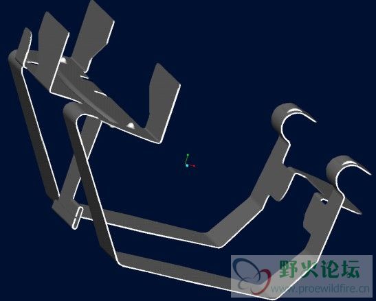

0.08MM不锈钢,有哪位大侠设计过类似的模具?

这是钣金做的吧

估计这模具还不便宜,工序挺多的呢?

设计得不咋样,很费材料,建议搞几个简单的,通过焊接或者铆接链接
冲压模具也很简单了。小件用工程模具。若不这样,整体用连续模的话很有难度啊
