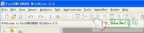

好不容易下到了hypershot 1.7,但装好之后并没有挂到proe上去,好象是那个插件装不上去,怎么办?
还有,谁有这个软件的初级教程啊,与proe关联的教程,请共享一个,谢谢!

 楼主| 发表于 2009-6-25 15:31 | 显示全部楼层
http://www.proewildfire.cn/forum ... highlight=hypershot
上面这个贴子里有插件的地址如下“http://www.bunkspeed.com/hypershot/proengineer/index.html”。
但那个插件好象是用在HyperShot.v1.5以下的版本上的,但我下到的是HyperShot.v1.7版本的,所以才不能装。
谁有HyperShot.v1.7版本的proe插件啊????????????????

发表于 2010-3-24 16:45 | 显示全部楼层
要进这个页面下载,把hypershot for proe 插件下载的,安装后破解,然后再config.pro中添加一句
!hypershot for proe
protkdat c:\Program Files\Bunkspeed\HyperShot\Plugins\wf4\protk.dat
hypershot for proe 插件下载地址: http://bbs.shaper3d.cn/thread-8309-1-1.html

CONFIG.pro在哪?最好给个图看看怎么弄的!
