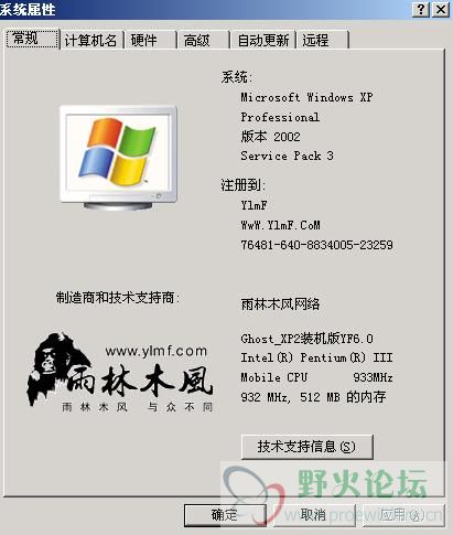

我的IBM A30笔记本电脑配置
我的硬盘

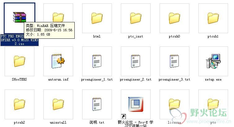

我要安装的PRO.EM120.WIN32软件

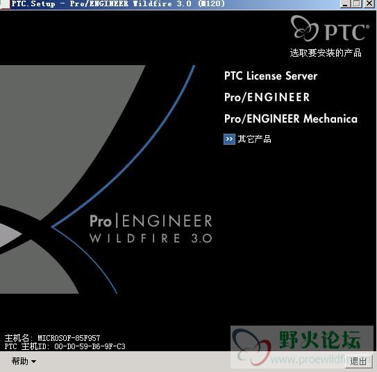

 楼主| 发表于 2009-6-24 02:10 | 显示全部楼层

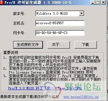

安装前的准备工作!
确定网卡号一致

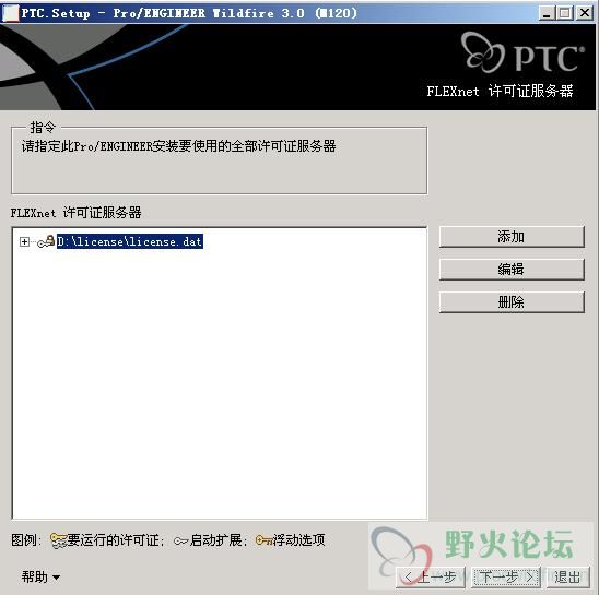

 楼主| 发表于 2009-6-24 02:13 | 显示全部楼层

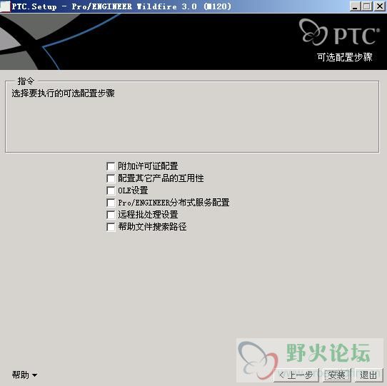

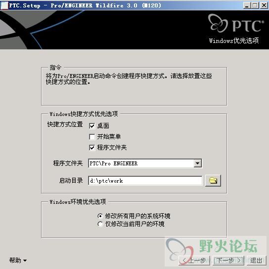

安装过程

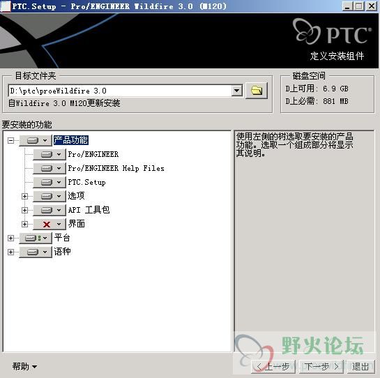

 楼主| 发表于 2009-6-24 02:16 | 显示全部楼层

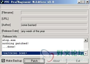

安装过程2
运行破解程序

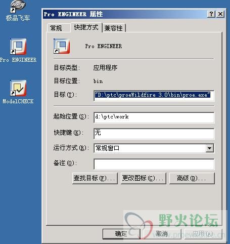

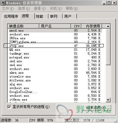

 楼主| 发表于 2009-6-24 02:20 | 显示全部楼层
桌面点击
运行一次后即无反应
请问是哪里出了问题???

发表于 2009-6-24 07:36 | 显示全部楼层
Pro/Engineer wildfire 软件下载、安装教程、常见问题贴索引 [2009-6-1更新]
http://www.proewildfire.cn/thread-4774-1-1.html
在上面帖子里看看,有无反应的相关帖子。另最好不要用GHOST系统!

发表于 2009-6-24 09:09 | 显示全部楼层
用原装系统,一切优化都要摒弃,我们要的是稳定
