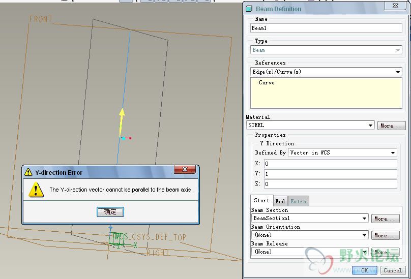

在定义梁的时候,出现此错误,不知道怎么回事,还请指教
如图
1288
47501
发表于 2009-6-24 07:33 | 显示全部楼层
你把 Y 后面那个 1 放到 X 或者 Z 后面试试
 楼主| 发表于 2009-6-24 18:29 | 显示全部楼层
明白是怎么回事了 多谢
