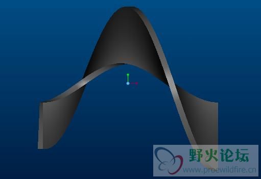

发表于 2009-6-23 19:32 | 显示全部楼层 |阅读模式
东西大家看图,文件part文件已经上传了(压缩文件里),会展开的朋友说下,

发表于 2009-6-24 07:34 | 显示全部楼层
螺旋叶片啊
这个用proe展开目前还没人能做吧,以后可能有高手搞出来的
这个用计算法很简单的,百度上能找到计算公式
用专业的展开软件业可以实现,如Autopol

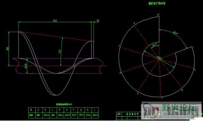

发表于 2009-6-24 10:19 | 显示全部楼层
变径螺旋叶片

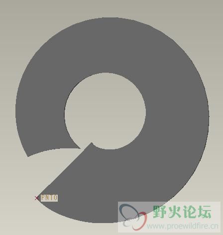

我试过板金的3种展开法都不行..我只有用曲面展平法了..看看这效果是不是你想要的.
xlxpin.prt.rar
38.36 KB, 下载次数: 34

发表于 2009-6-24 10:57 | 显示全部楼层
肯定不对,3楼说的很详细了,附上别人的图
上帝也疯狂!再怀念一下吧!

发表于 2009-6-24 12:30 | 显示全部楼层
用曲面展开的肯定不对的
只是近似的

发表于 2009-6-24 12:45 | 显示全部楼层
能力有限 只能搞成这个样子
