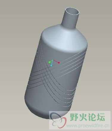

[求助] 这个矿泉水瓶子曲面如何做?一个难题

我是先做一个面和瓶子相交,产生一条相交曲线,然后就VSS了,最后陈列,镜像就可以了
