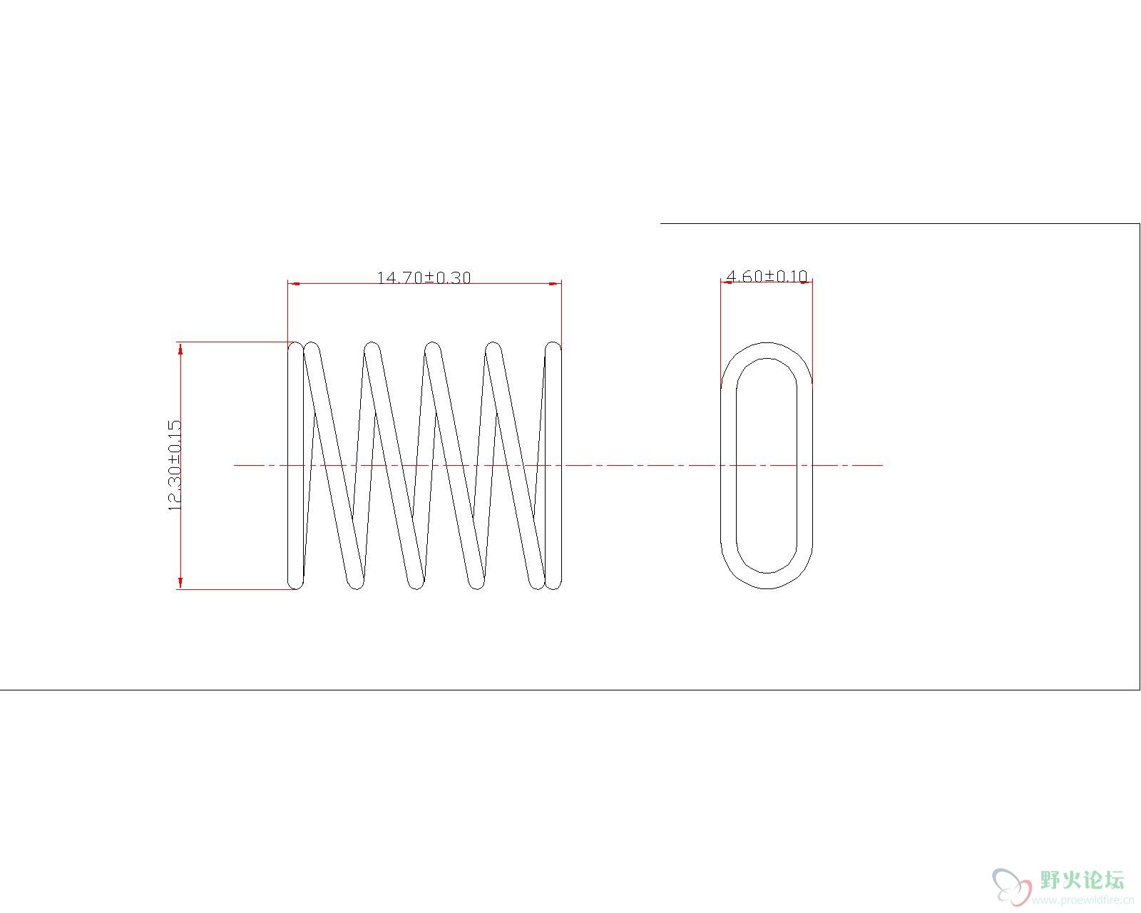

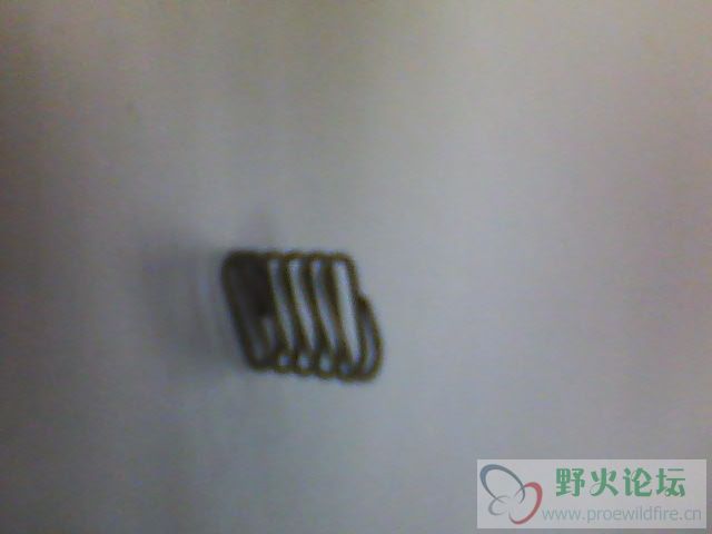

請教這種彈簧的劃法?有直接生成的命令馬?

发表于 2009-6-23 16:11 | 显示全部楼层
回复 楼主 yongjunzhang 的帖子
  据我所知,没有“直接生成的命令”(您的意思是“一键搞掂”吧?)
  您可以尝试用“螺旋扫描”工具方式,但您要建立起两个“基准轴”为参考轴,把您的“回纹针”式的弹簧两端“控制”住,然后,一如画螺纹那般地建模(包括两头的“收口”)。
  您慢慢地耐心一试。

发表于 2009-6-23 16:45 | 显示全部楼层
看不太清楚。

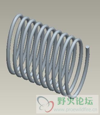

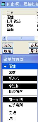

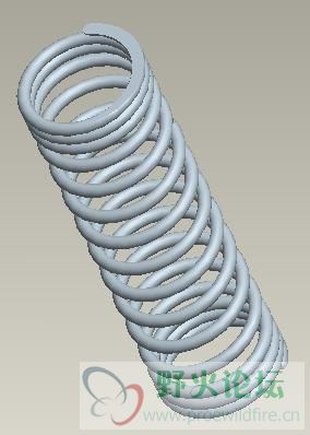

发表于 2009-6-23 20:15 | 显示全部楼层
应该不是很难,方法会有很多种,可以先做出那样的曲线,然后再扫描
412
550
发表于 2009-6-23 20:37 | 显示全部楼层
这样的吗?明天在把图上传。

发表于 2009-6-23 21:12 | 显示全部楼层
你的有些不对了,楼主的弹簧是一个回形针形状的截面
 楼主| 发表于 2009-6-24 16:05 | 显示全部楼层
daivone 說得對,截面必須是回形针形状的
不過還是得謝謝大家~~~~~~~~~~~~~~~~~~

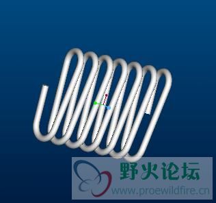

发表于 2009-6-29 11:28 | 显示全部楼层
是这样的吗?
170
219
发表于 2009-6-29 11:36 | 显示全部楼层
这是PRT档,这是其中一个方法,我知道的方法有两种!大家看对不对!
