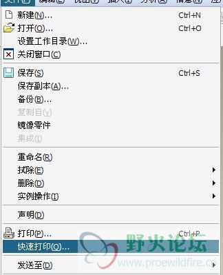

我用PROE画好3D图上好颜色后想把他打印出1:1图片(也就是说原图是100*200mm打印在纸上也是100mm*200)
请问高手proe中能否实现这一功能

一般现在这里找好你要打出的视图
然后选择如图快速打印
如图 选择你要打印时用的纸
如图选择手动布局
这里有比例,选择1:1 则是实物大小
选择你要打的视图方向,就是第一步你找好想要打的视图。
不知道这么解释 楼主明白没

 楼主| 发表于 2009-6-23 17:33 | 显示全部楼层
真是太谢谢你了
