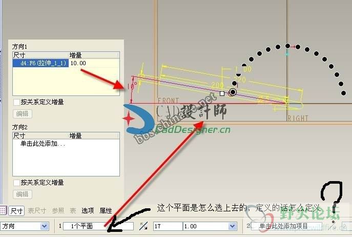

大家看看这两个扇子的阵列方式,为什么我阵列不出来
 楼主| 发表于 2009-6-23 07:22 | 显示全部楼层
这是用方向阵列的
这是用方向阵列的
96
116

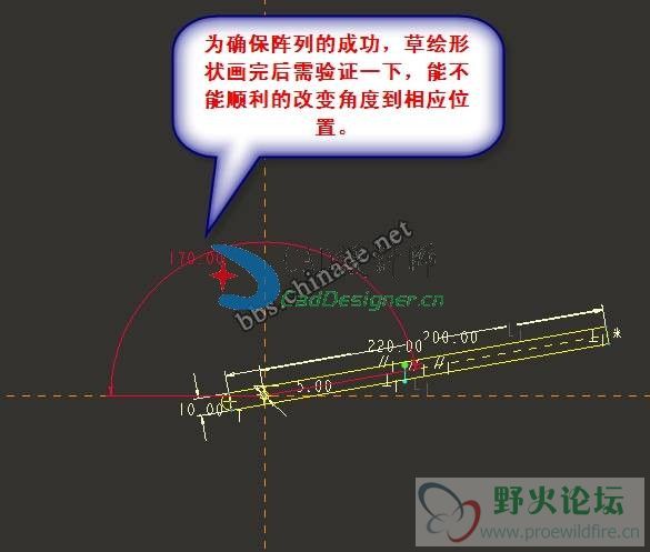

发表于 2009-6-24 20:38 | 显示全部楼层
怎么你用尺寸阵列,而不用中心轴阵列呢

要构建那条线,左击选中---鼠标放在线上,按住鼠标右键---构建,就行了
要选择那个平面,单击下面的“选取项目”---单击要选择的面(把鼠标放上面,等线呈粉蓝色,单击就行了)
但是我用你的想法画了下,没画出来,待楼主问题解决了,传个prt档上来看看。
