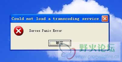

安装了UGNX4.0中文版的后ProE 野火版WILDFIRE.v3.0.M120就不能用了
错误提示如下!附件!请高手指点啊!我该怎么样才能解决这个问题?
45
 楼主| 发表于 2008-3-13 23:24 | 显示全部楼层
Xerces Panic Error是什么错误啊!开始界画面后就弹出上面的那个对话框,为什么啊?我该怎么解决啊?
45
 楼主| 发表于 2008-3-13 23:26 | 显示全部楼层
我把它谢载了!然后重装也没有用还是同样的问题!急死人了!

现在我把UG也谢载了!proe也谢载了@!并且用注册表工具对注册表进行了清理!可重新安装PROE3.0M120还是同样的错误!(这次只是安装PROE3.0M120,没有安装UG)我该怎么办才好啊!?

发表于 2008-3-14 18:09 | 显示全部楼层
开始菜单 -> 运行 -> regedit.exe
删除注册表里的HKEY_CLASSES_ROOT\MIME\Database\Charset这个项就可以了,记得要全部删除哦!

 楼主| 发表于 2008-3-15 00:16 | 显示全部楼层
万岁!万岁!
太感谢  [铭℃]   真的有效哦!太好了!谢谢啊!
我建议斑竹给 铭℃  加分!
终于解决了!人间自有真情在啊!
45
 楼主| 发表于 2008-3-15 00:38 | 显示全部楼层
这个方法实在是太妙了!我把ProE 野火版WILDFIRE.v3.0.M120安装上发现一切正常!
后,我抱着测试的态度看一下在把UGNX4.0中文版安装上会把会又回到以前的状况!,安装完后发现,奇迹出现了!两个都能正常使用!
最后,发自内心的谢谢铭℃很野火斑竹!相信有野火这样的好斑竹,野火论坛一定会被打造成中国模具的天堂!谢谢!
