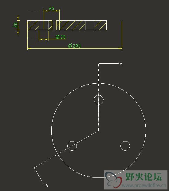

急:PROE尺寸标注问题
PROE工程图对齐后再选用破断视图,为什么尺寸不跟着移动呢?  等待高手解决  谢谢了
我要用“剖面”中的“对齐”和 破断视图   这样图看着也好看
我要直径200的尺寸也附在图形上啊
回复4#  5# 野火 的帖子
我要画的是一个3米左右的圆  要显示清楚啊  而且要只用一个视图表达  我这个零件图是把我要描述的问题表达出来了   并不是实际的  谢谢你啊
可是我想把一个圆做成断剖的啊
对于“破断只用在长度方向上断开,不能把圆断开。”  我不知道是从哪来的  proe 并没有说明吧?  请赐教

发表于 2009-6-22 18:41 | 显示全部楼层
建议附图
发表于 2009-6-22 20:25 | 显示全部楼层
不是很明白,你要的是什么
说明白些,我使用时不会有你说的情况

发表于 2009-6-23 20:22 | 显示全部楼层
删除尺寸,重新显示下试试,另外你这个视图没必要做破断

发表于 2009-6-24 08:31 | 显示全部楼层
你这样做视图是不对的,本来就不应该用破断视图去表达。
你这个零件一个视图就可以表达清楚了。

 楼主| 发表于 2009-6-24 13:31 | 显示全部楼层
回复 5# 野火 的帖子
我要画的是一个3米左右的圆  要显示清楚啊  而且要用一个视图表达  我这个零件图是把我要描述的问题表达出来了   谢谢你啊
可是我想把一个圆做成断剖的啊

发表于 2009-6-27 09:24 | 显示全部楼层
先用视图做剖段面,再重新标注一下或刷新一下

发表于 2009-6-28 23:02 | 显示全部楼层
