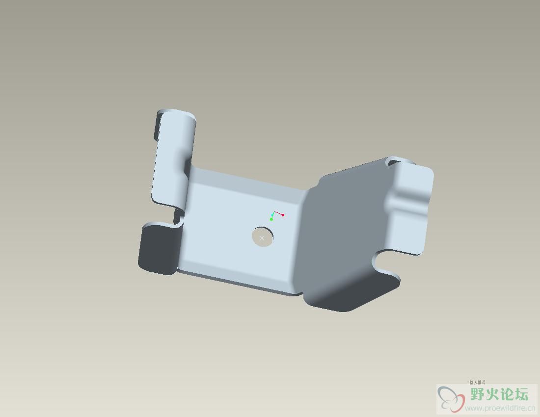

发表于 2009-6-22 16:23 | 显示全部楼层
请大家帮我看看这款钣金件怎样展开
请大家帮我看看这款钣金件怎样展开?

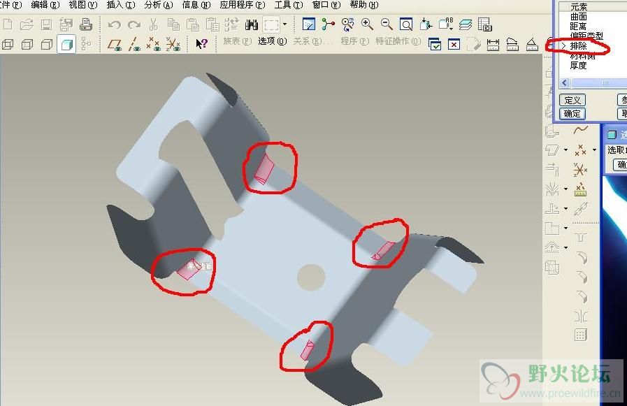

发表于 2009-6-24 21:49 | 显示全部楼层
利用复制曲面的方法把中性文件转化为钣金件(不会的问lz,呵呵。lz会)
注意下图中的曲面可以排除,因为这些面是变形的曲面,对整体展开没什么影响,留着对展开没什么帮助

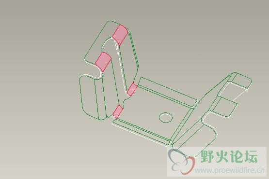

发表于 2009-6-24 21:56 | 显示全部楼层
下图是排除成型特征后生成的钣金特征
经过验证,图中选中的折弯是展不开的
可以把该特征剪切掉后再重新创建,具体的方法自己想把
很忙,没时间做详细的教程了
lz应该奉献点详细的教程啊
