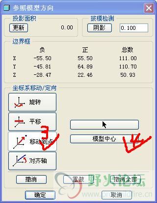

在模具设计时,我们导入的产品的坐标系并不一定就是产品的中心。如果用默认的坐标系,就会导致产品偏中,在加工过程中很容易出错。所以有经验的工程时都会把产品中心设定为模具中心。其具体步骤如下: 1.jpg 22.jpg 3.jpg
很简单的,但很实用。
第一次做这样的东西,献丑了!
望大家多多指教!

 楼主| 发表于 2009-6-21 17:03 | 显示全部楼层
本来想把文字排在图片之间,但弄了半天不得要领。
大家就将就着看吧

发表于 2009-6-22 08:04 | 显示全部楼层
在产品里做坐标系就好了
158
191
 楼主| 发表于 2009-6-22 08:14 | 显示全部楼层
回复 3# wsfsy168 的帖子
坐标系可以设定为产品中心吗?
我怎么还没有发现。
3楼的朋友给讲讲!
