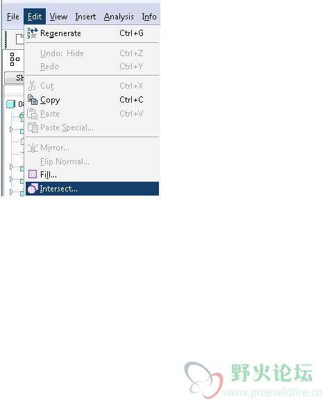

发表于 2009-6-21 11:31 | 显示全部楼层
1。选择相交的两个面,
2.点选edit-->intersect.
3.OK

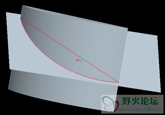

发表于 2009-6-24 12:05 | 显示全部楼层
上传了个附件  请参考   选中的就是哪两个面相交所得的线
