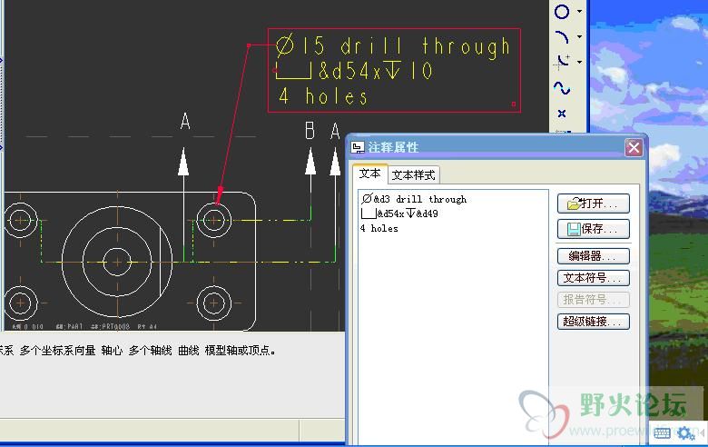

[localimg=400,253]1[/localimg如图所示,为什么我的注视中D54尺寸没有被显示在工程图中,而是显示尺寸代码。请知道的指点一下我错在什么地方(在3D图中反复确认该位置的尺寸代码是D54,并没有输错)

你在工程图里显示出这个尺寸,看看名称是什么

d54后面加空格,或者把x号去除(你这样标乘号本来就是多余的),表示引用参数名的断开
以前有帖子讲过这个问题,请搜索bsn发的帖子。

谢谢你,用X号是因为参照林清安的教程,里面没有讲这个问题。后来也如你所说,空格之后就OK了。谢谢你的指点哦
