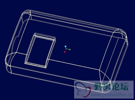

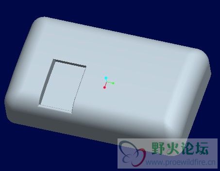

这个产品前模怎么出?
如附图:
前模有个内行位,行程1.5MM,后模有个内行位,5MM,哪位大虾看看这个怎么设计行位,怎么出模!!!

没什么选择的,就是前模行位!斜顶方式。

二楼的大侠,可以说的具体些吗?
我就是想不明白 怎样才能使 塑件 在主分型面打开前 脱模具!!
各位大侠,方便把 前模的斜顶 大致画出来,传个图上来吗?

斜顶
外形做在后模,用后模斜顶,可以的。
