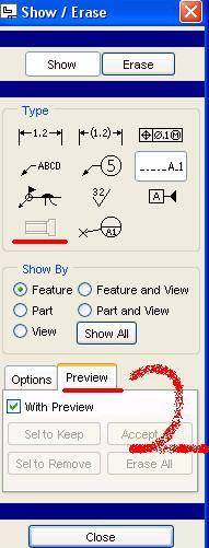

发表于 2009-6-19 12:56 | 显示全部楼层 |阅读模式
在工程图里不小心把螺纹修饰给拭除掉了,怎么恢复显示

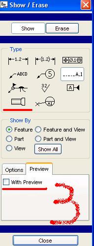

发表于 2009-6-29 13:58 | 显示全部楼层
点击工具栏 View-show and erase-preview-勾选 with preview  附下图请参考
