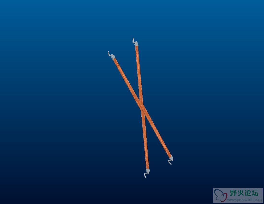

请教各位,我在做一个弹片的装配,平时收起时是平的,但是在装配时需要弯一定的弧形的,不知道这类的应该怎么装。

 楼主| 发表于 2009-6-19 11:23 | 显示全部楼层
装配时的效果

用”绕行“试试

 楼主| 发表于 2009-6-19 12:26 | 显示全部楼层
我第一个想到的也是绕行,但是不知道怎么用

使用  绕性 命令的话 你在建模时要注意添加一个控制用的尺寸。
然后在使用绕性时,选择尺寸,就可以改变这个尺寸的值了。
