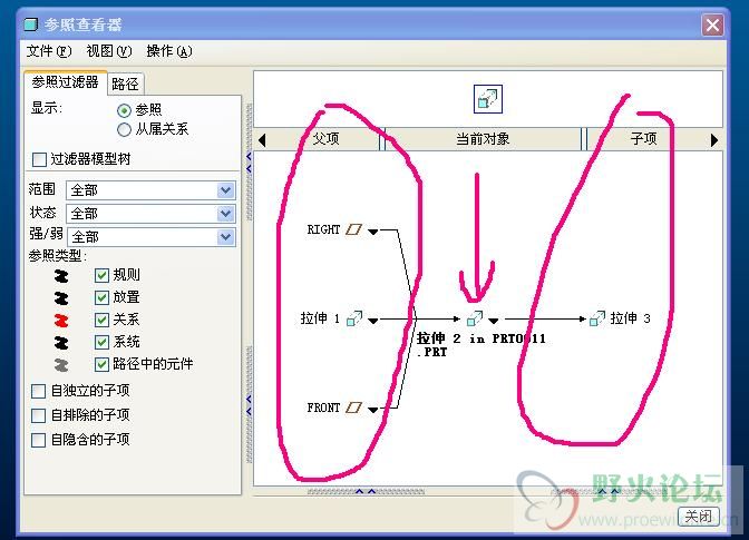

请问原来老版本的信息里面有一个parent、child命令,在4.0里面哪有啊,,我怎么找不到,要怎么查看一个特征用到其父特征的那一项啊

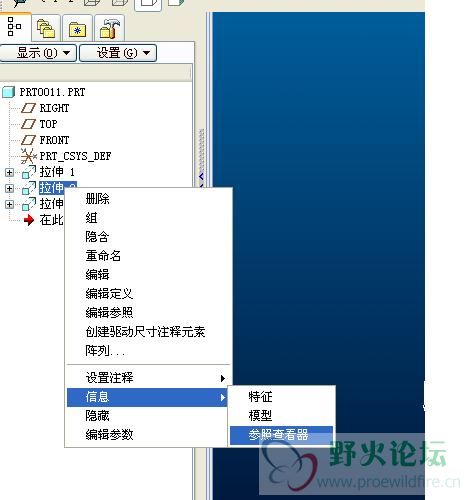

右键,信息-特征

选中特征右键 信息 参照查看器
