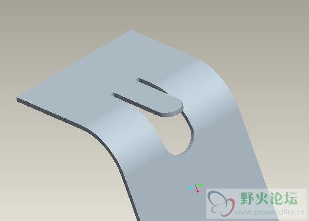

这个图的形状想了很长时间都没有实现。请高手们帮帮忙!由于网络不能下载网站里的文件,所以麻烦高手们贴图的时候把步骤和模型树一同附上!可发prt文件到我邮箱:guo-yan-qiang@163.com,但我的pro/e版本是2.0的。
谢谢大家的帮忙!!!!

我的想法是先画出大框架,就是那个带弯的板,然后再从板上开出那两个槽,槽出来后选择槽口那个平面绘图,拉伸到拐弯的那里,再用拉伸画出那个伸出来的圆弧板,你试试吧,我是这么想的

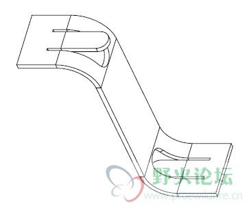

是不是这样的

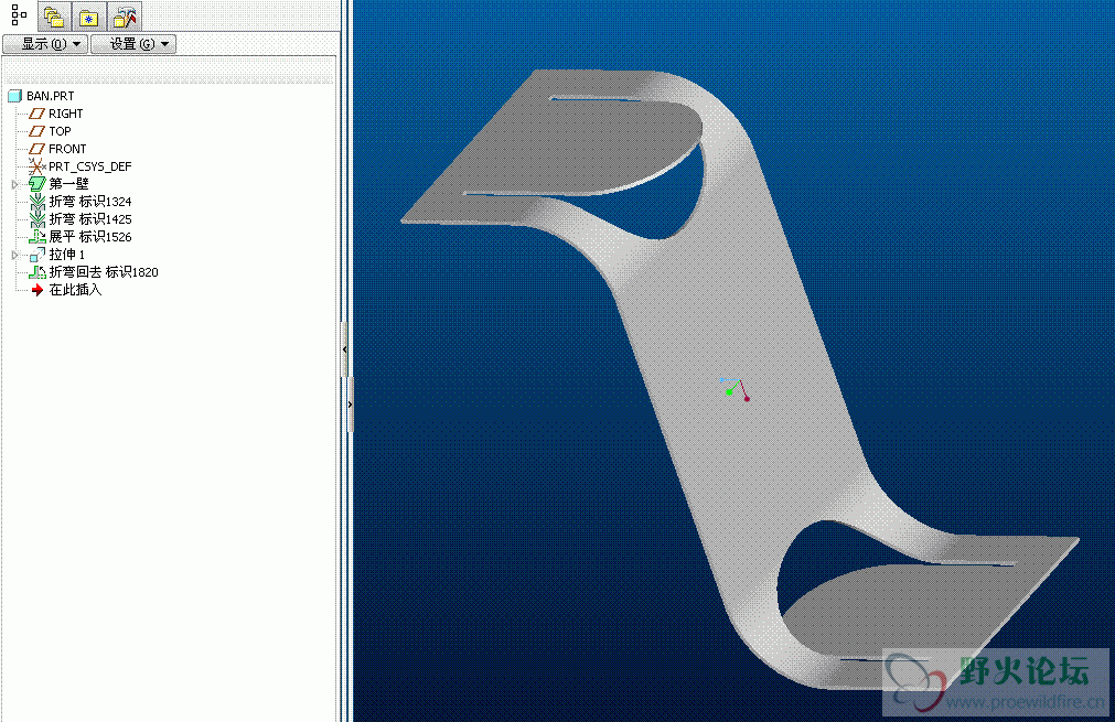

啊,不是有模型树吗,你的如果是2.0的话
照模型树上的操作就可以啊,用钣金

2楼的想法是对的,proe好像只能用平整草绘做。

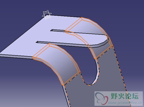

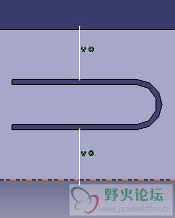

proe折弯线是不能分离的,proe折弯
catia折弯线是可以分离的

琢磨了一会,用4.0做的,
