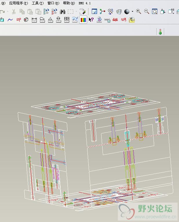

PRO/E工程图模块里面有 AUTOBUILDZ功能 默认是关闭的 在选项里面开启即可在绘图模块里面显示
http://picer.poco.cn/nologin_alb ... 2f2513267629a1e468d
